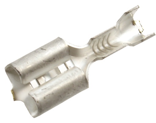

Добрый день.
Клеммы нужны плоские на 6,35 и 4,75, ток от 5 до 15 Ампер. Голая латунь не желательна, однозначно будут тонкие, малоточные. Из ассортимента в прайсе сайта не понятно, как подобрать клеммы по характеристикам. Помогите ссылками, пожалуйста.

Brigand
Добрый день, Алексей.
Извиняюсь, не правильно выразился видимо, нужны клеммы "мамы" такого типа, а не кольцевые и указанных размеров:
Алексей_М
Еще раз добрый день.
Там же, при флажке "в наличии" введите в поле Фильтр ключевую фразу "ножев" и заново осуществите свой выбор.
С уважением Алексей, ведущий специалист информационно-технической поддержки.
Brigand
Добрый день.
Спасибо! Я правильно Вас понял, что они все будут держать требуемый ток ? В пдф ни слова об этом.
Алексей_М
Косвенно можно рассчитать. Если клеммы поддерживают монтаж провода сечением до 2мм2, то при плотности тока для меди 8 А/мм2 имеем примерно 16А.
